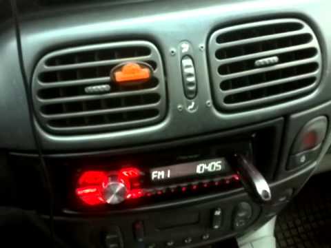

писал на майл : 8903828@mail.ru, зовут Евгений. Есть на ютубе видео работы переходника
