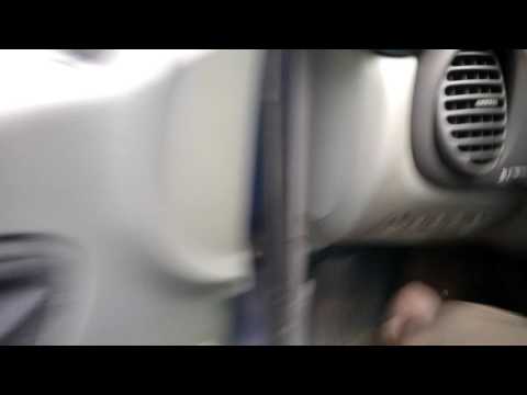

Доброго времени всем форумчанам!
Существует такая проблема с коробкой... При установке селектора в положение p, r, 2 коробка вываливается в аварийный режим(загорается лампочка с коробкой), попутно моргает 'd'
При этом паркинг, задняя, нейтраль и драйв включается. Если завести на нейтрали и потом драйв - никаких проблем при езде.... Но как только паркуешься,включаешь p или r - снова загорается коробка и моргает d.
При всем этом слышен электрический гул примерно в области многофункционального переключателя передач под капотом, к которому идет тросс с рычага в салоне.
Такой звук раздается каждый раз при включении зажигания.. И если выбран n - то он сразу же перестает жужжать, а если p, r или 2 то загорается коробка, моргает d и жужжит
Вот видео
Помогите с данной проблемой.. Проявилась она после дождей сильных.. Первый раз помогло оставить авто на ночь не на паркинге, а на нейтрали.. Прошло пару дней. На днях был ооооочень сильный дождь и на утро также песня. И ничего не помогает.
