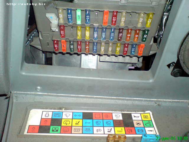

Просто интересно а какой именно из них отвечает за приборку??
Не удалось самому найти...

СообщениеДобавлено: 21.12.2006 12:32
Сообщения: 2253
чисто по пиктограммам - верхний 2 слева на 15. (между 25 и 30)
Так как панель опять не работала, испытал только наполовину.
Выдергивание этого предохранителя погасило лампочки на панели, следовательно, именно этот предохранитель ни при чем.

СообщениеДобавлено: 21.12.2006 19:28
Зарегистрирован: 5.01.2006 12:23
Сообщения: 46
Попробовал еще раз. При работающей панели - этот предохранитель целиком отключает панель. Вынул все погасло, стрелки в нули. Всунул - все заработало...
Надо копать глубже... Может разъемы какие, может в самой панели...
