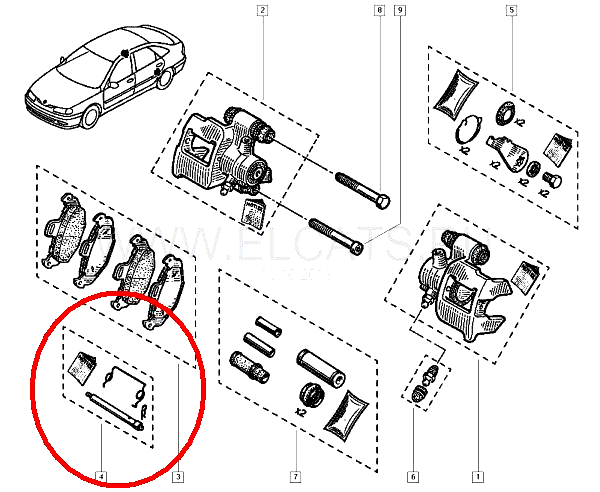

Оригинальный номер 7701 205 495
На экзисте цена космос, может кто подскажет от чего заменить или Б/У предложит?

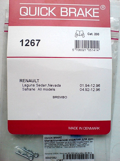

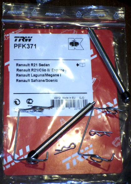

Я стопор круглишком потерял, боюсь что может вылететь. Андрей, а дай номерок аналогов?
 Заголовок сообщения: QUICK BRACK 1267, TRW PFK371

Заказал, трв за 75 т.р.
