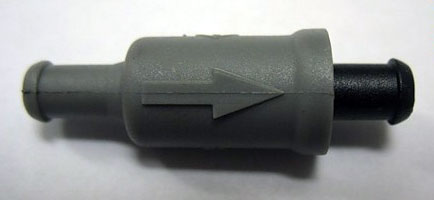

Ставят обратный клапан (если его нет) в систему омывания. Он не дает жиже откатываться обратно в бачок и омывайка брызжет из форсунок сразу же после включения, не давая щетке ползать по сухому стеклу.
Примерно такой
