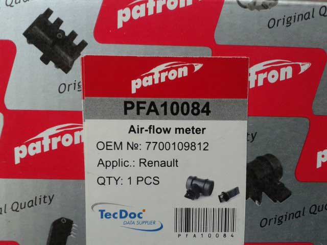

Покатавшись со своей переделкой, решил прикупить расходомер фирмы Patron и проверить, сравнить как и что. Китайцы молодцы, нашли выход с платиновыми пластинками, вместо них - терморезисторы. Вот фоты расходомера и внутренностей:
Вот фото старого расходомера и переделки на вольфрамовую нить:

Существенной разницы пока не обнаружил, разве что дымности поменьше.

Глупость ты сделал. Ты купил не расходомер, а обманку. Эта китайское рожно реально не замеряет поток воздуха, а просто работает как обманка. Выброшенные деньги...
Или ставь Сименс или бэушку. Всё остальное - это пустая трата денег. Если не знаешь куда денег выбросить, то отдай их лучше мне :)

Не может резистор заменить платиновую нить. Вольфрамовая нить тоже повеселила.
Как обеспечивается равенство характеристик нитей, или все высосано из пальца?
Да ничего там не обеспечивается, тупо обманка китайская. Проверено уже не раз. В итоге всё равно Сименс люди ставили чтобы машинка реально хорошо разгонялась, а не чтобы абы ехало.
