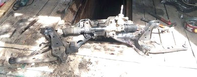

Так надо все таки рейку снимать или не обязательно? Что то нигде толком не могу найти инфу. Одни говорят надо, другие нет. Если открутить рейку от подрамника и оставить висеть на тягах ничего не случится? Или есть какие то нюансы которых не видно на первый взгляд. Может кто сам менял. На СТО или не берутся или очень задорого.

Рейку снимать не надо. Но шланги плохо откручиваются от рейки (два шланга высокого давления), это нужно учитывать. Спереди два сайлента и сзади два.
Вот здесь понятнее.

Да и еще наберись терпения при откручивании болтов подрамника и рычагов. Я свои открутил, мотюкался на весь гораж но открутил) У некоторых остаются в лонжеронах, так что аккуратнее.
