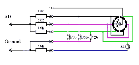

Ваяю свою версию пульта для pioneer 2920. Столкнулся с такой проблемой, что контакт SHIFT у меня не работает, при замыкании его на массу магнитола вообще не реагирует на кнопки с пульта. А хотелось реализовать функцию перемотки станций по пресетам (я так подозреваю, оно же должно листать папки в мп3). Никто не сталкивался с этой проблемой? Может есть какие мысли в решении?
Пока что реализовал минимальные функции: громкость +-, верхняя кнопка мотает треки вперед (на радио - включает поиск по частоте), нижняя - переключает источники. Колесо не задействоано. Если кому интересно - могу нарисовать схему, для такого подключения даже пульт разбирать не нужно.

Схема выглядит как-то так:

Alex Post
Что то на схеме не увидел кнопки "Shift"

Maks_K писал(а):
Alex Post
Я же писал выше: простейшая схема, не требует разборки подрулевого переключателя и имеет мин. набор функций :). Была мысль на колесо повесить шифт, только для этого нужно разбирать-резать-паять - но что-то оно у меня не работает, поэтому забил :(.
