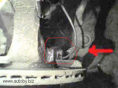

Это датчик АБС? Как он снимается чтобы не поломать?
Лагуна 2,0 АКПП 97" LPG
СообщениеДобавлено: 27.11.2007 16:42
Откручиваешь болтик под звездочку и аккуратно подковыриваешь за корпус - он должен достаться (это верно для новых авто :D ). А обычно корпус датчика прикоревает довольно плотно к ступице. Тогда его можно (саму обмотку датчика с верхней пластмассовой крышкой) можно акуратно достать с этого металличексского корпуса. При установке просто надо бут его намана герметом промазать. На моем Л1 так снимал/устанавливал раза по три датчик и проблем по работе абс не было
СообщениеДобавлено: 27.11.2007 17:33
Зарегистрирован: 4.10.2007 20:11
Сообщения: 131
Откуда: минск
smalenski болтик откручивал, снимается железячка та что возле диска. Я за провод потянул слегка и понял что отломаю. Нужно подковырнуть и достать пластиковый корпус в который входит провод ?
СообщениеДобавлено: 29.11.2007 13:58
Зарегистрирован: 4.04.2004 11:46
Сообщения: 450
morph, там металлический корпус датчика похож на стартер для люменесцентных ламп, в пластиковый крышку он как бы запрессован и из него без поломки пластика у меня по крайней мере не достался. Пласик треснул, но это не страшно. Главное чтобы верхняя пластиковая часть досталась вместе с катушкой и она от пластика не оторвалась... если надо попробую нарисовать...
