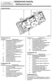

Перестала гореть лампа диагностики при включении зажигания. Кроме этого еще не горят пару ламп подстветки. Рено 19.
Подскажите пожалуйста, лампочки там такие же как и в Лагуне?
Может есть где схема какие лампочки где стоят, что бы приблизительно прикинуть скока штук и каких покупать... :roll:

Могу от 19-шки живую панель показать или посчитать сколько там ламп.

Aleksey Буду весьма благодарен, куда ехать? Или сможешь сфотографировать и прислать фото?
P.S. Кстати, когда панель надо снимать, руль надо откручивать? А может где-то есть описанный алгоритм действий? :roll:

Я насчитал 21 лампочку информационную и 6 подсветочных.
Но обычно не все лампочки подключены к датчикам.
Если руль без ПБ, то панель проходит через руль.

У меня руль без ПБ, значит придется откручивать руль и тока потом снимется панель?

Если руль без подушки, то панель проходит не снимая руля в отверстие
между ободом и спицами. Лампочки 1.2W маленькие и 3W большие.

Michalych и еще... на Некрасова 73 на третьем этаже в угловом ларьке я покупала маленькие лампочки (1,2W без цоколя Narva) по 1000. Цоколь съемный, поэтому не вижу смысла переплачивать за него.
