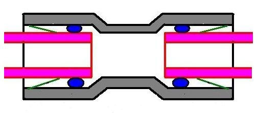

Присмотрел еще вот такие цанговые муфты
Используются для соединения топливных магистралей в новых Жигулях- продаются на разные диаметры(есть и тройники).
Подумываю окультурить ими всютопливную на Clio, и на них же можно сделать соединение для топливного фильтра :wink:
