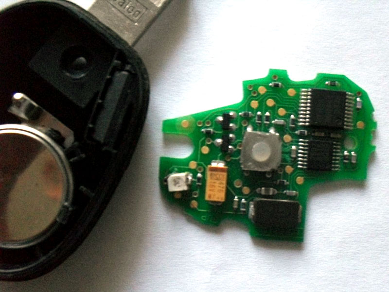

Доброго всем времени суток! Машинка Laguna I ph II, 2000 г., 1,6 К4М. У меня вопрос: может кто знает, что за диод стоит в ключе от зажигания? Маркировка, где взять, может совмещённый ИК-свето-диод? Просто так получилось, я свой диод сломал и теперь машинка не закр./откр. дистанционно. И ещё, если при нажатии на кнопку диод моргал 16 раз, но машину не откр./закр., то в чём была неисправность? Заранее Спасибо!

за всю практику не видел чтобы у ресталинговых лагун1 был ИК ключ...фото вашего ключа в студию

Пожалуйста вот
Подскажите где копать? Может ли ключ работать дистанционно без диода? Может это просто индикация батарей?
На центральном приёмном сенсоре (разъём в 3 провода), что над зеркалом 12 в и 9 вольт. Где в ключе находится передаточный элемент?

у вас простой РК ключ а под потолком находится его приемник... А красненька лампочка что загорается на ключике - индикацыя нажатия кнопки

_eagle_расскажу подробно...Года 3 назад я ставил светодиодную (синюю) подсветку в салон, и тыкал диоды везде и даже решил поставить в ключ зажигания, вместо красного диода синий. Как только поставил, ключ перестал работать дистанционно...в итоге я испортил красный диод ну и забросил этот ключ. На днях перестал работать второй ключ. При нажатии на него, диод моргал 16 раз и гаснул. Я в него влез, случайно сломал и этот светодиод. В итоге оба ключа без светодиодов и не работают дистанционно. Можно ли что-нибудь сделать?

Ну, со светодиодом разобрался! Он не влияет на работу RF-ключа. Теперь такой вопрос: почему перестали работать оба ключа? При нажатии один ключ моргает один раз(хотя должен вроде 3 раза), второй 16 раз. Синхронизацию выполнял как описано на форумах(в.ч. "Как я ремонтировал иммобилайзер"), технотах...Визуально при осмотре плат ключей,приёмника и даже декодера неисправностей нет(спиртом протирал). Ребята, может у кого-нибудь было такое или кто-то знает, где копать, или что поменять, ПОЖАЛУЙСТА, подскажите, а то мне уже снятся эти ключи!!!

Много вариантов может быть. Самое простое - когда перепаивали диод, могли что-то коротнуть припоем.

Есть ещё 1 вариант, попробую описать своими слове, не судите строго))):
В ключе, на плате, есть маленькая квадратная штука, черного цвета. Она снимается с платы, в ней есть 2 маленьких усика, или возле нее... У нас на рестайловой была проблема, что ключь мигал - а авто его не видело... В ремонте дошли от антены до сигналки, проверяя на отсутствие прозвона или видимые повреждения... После этого разобрали ключ, отогнули, собрали, нажали на кнопку - авто закрылось )))

Alexeyka, искал но не нашёл. Только смог достать таблетку для иммобилайзера. Если можете опишите подробней, что достать.
Вот фото ключа:
