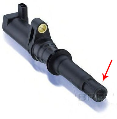

Примерно пол года назад появилась такая проблема: при наборе скорости и при резком нажатии на педаль газа машина начинает дергаться, если жать педаль до упора, то машина и вовсе теряет скорость вплоть до того, что останавливается и глохнет. Недавно дошли руки до ремонта, и решил начать с самого простого: проверил свечи. и оказалось на одном из цилиндров зазор на свече раза в три больше положенного, и свеча в масле, и еще заметил что на катушке резинка надорвана(на картинке видно в каком месте надрыв)извиняюсь, фотки нет. Ее я перемотал изолентой, заменил все свечи и обрадовался, две недельки катался и радости не было предела, ни каких дерганий и проблем, но вот два дня назад опять начала моя лагунка дергаться как и раньше... Я конечно грешу все-таки на катушку, возможно пробивает через тот прорыв, у кого какие соображения?

Так меняй катушку!

Поменял катушку.... НЕ помогло... Буду пробовать менять потенциометр

Alex-x5x Ты старую катушку не спеши выбрасывать.
У меня была тоже пробитая изоляция на катушке, вылечил очень простым способом, в РЭС (Районые Электросети) взял у кабельщиков термоусадку (бесплатно подарили) на 10 КВольт и одел на катушку, поддержал над газом минуту , термоусадка приняла форму катушки,проверил работает нормально, положил в багажник как запасную на экстренный случай.

olegych, спасибо за совет :) так и сделаю, лишней она точно не будет!!!
