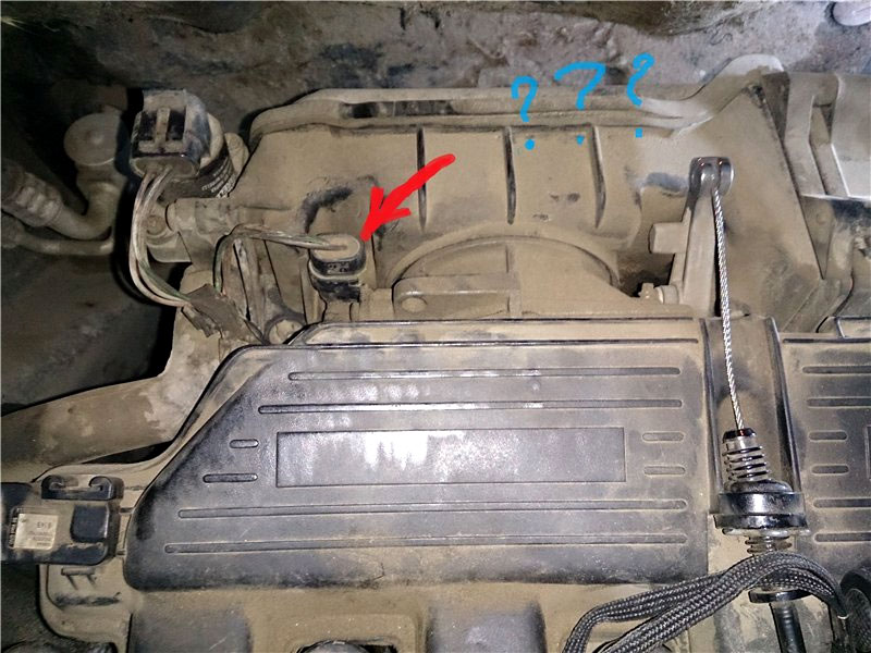

подскажите, что за клема и на что она влияет. У меня он держится на честном слове, я его отсоединял и разницы не ощутил.... I_broken

Да вы что, нет разницы? Это же разъем ДПДЗ!

Алексей, не кипятись.
Либо он отсоединял на хх или вообще мотор не заводил
либо у него дпдз не работает.

Да, отсоединял на хх, а какие симптомы должны быть при отсоединении или не рабочем дпдз?

Датчик положения дроссельной заслонки определяет угол открытия заслонки и посылает сигнал на эбу для корректировки смеси. А на что влияет догадайся сам.

отключение дпдз на хх ни на что не влияет...

Да и на рабочих не сильно увидишь разницы кроме расхода....было дело ездил пару дней без него.
