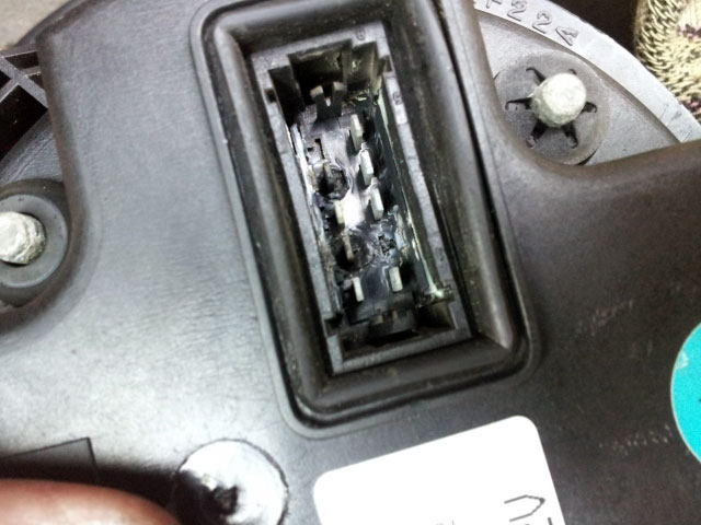

У меня лагуна 1 стоит клима и на нее 8 проводов идет скиньте фотку как правильно их подключить в климу куда серый и т.д тыркать буду блогодарен

У меня нет зеленого и черного, тут другие цвета, а штекер такой же

... на разъёме есть "ключ" и выводы расположены таким образом, что ошибиться - трудно.
... покажите фото Вашего разъёма.
Черного не может не быть, значит меняли проводку, причем калично. Судя по фото разъема - так и есть, явно пластик пекся, причем именно на "земле" .
Прозванивайте тестером, какой проводок звонится с кузовом, это и будет "черный" .
Оставшийся не при делах будет "зеленым" .

... ну, собственно, vinnivinni - всё сказал.

А если напрямую без фишки она будет работать нормально ?
Вот что бывает, когда на прямую.
Вам написали, что кто-то ковырялся, в проводке, нужно восстановить до заводского состояния, и без всяких соплей.

... напрямую, без фишки - будет работать хорошо, если впаять хорошие провода, и опрессовать на них приличные "мамы-папы".
