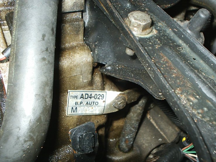

Встала и моя Лагуна 97г. VF1B56L0216977989 :(

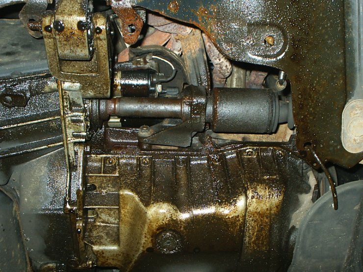

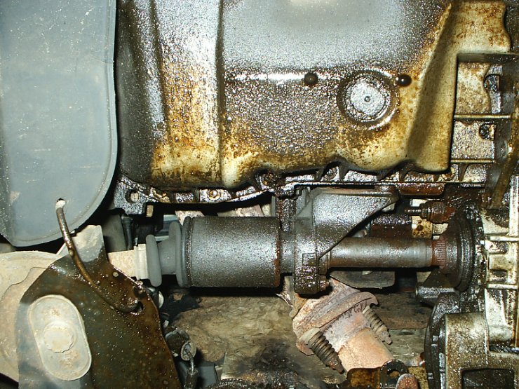

В последнюю поездку на расстояние 350км, при остановках чувствовал запах горелой резины, но не мог понять от куда, потом стало вонять горелым маслом, а как заехал в город, встал на светофоре, да так и не тронулся.

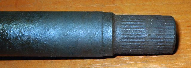

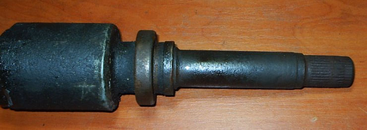

Месяца за 3 до этого делал ходовую, меняли шрусы, и предупредили что правая полуось "на подходе".
Снял полуось, но б\у-шную такую нигде не нашёл, на рынке сказали что это эксклюзив. Думал что только в ней проблема.
Но вот смущало меня одно, как на полуоси, если она работала, не осталось следов выработки? Судите сами:
Кто может помочь советом с чего начать ремонт? (можно в личку, аську, или скайп)
Звонил на то СТО, где меняли внешние шрусы, сказали что может внутренний правый срезало. Делать буду однозначно сам (работаю на сто электриком) соленоиды проверил, сопротивление в нормах:
EVM pin53,55 - 1.5 om
EVS1 pin1,4 - 28 om
EVS2 pin1,29 - 28 om
EVS3 pin1,2 - 27 om
EVS4 pin1,28 - 33 om

А по поводу течи, скорее всего течет прокладка поддона, у самого такая же проблема.

акпп рабочая, приварил временно вал к внутреннему шрусу, всё ок

акпп рабочая, приварил временно полуось к внутреннему шрусу, авто поехало
