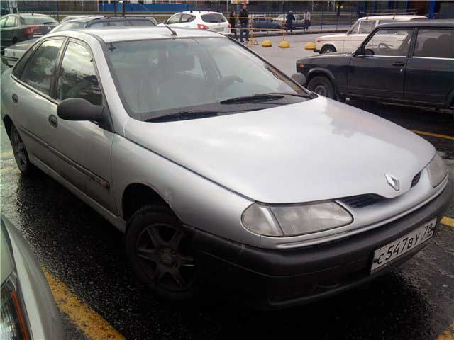

было так
Стало

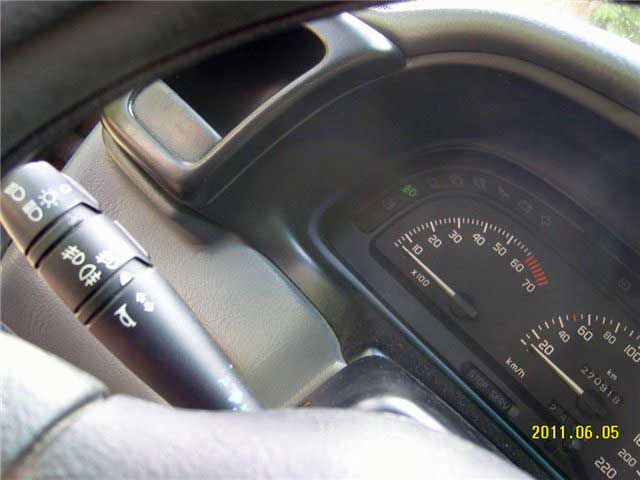

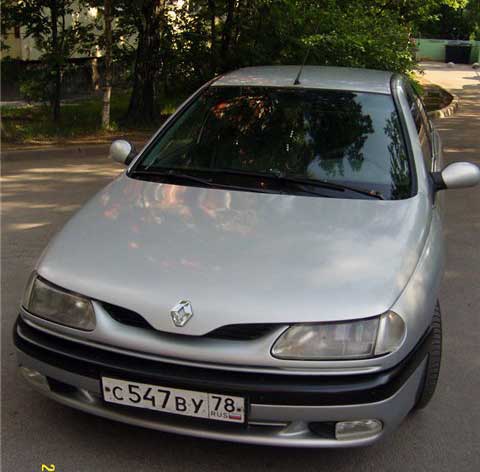

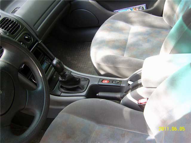

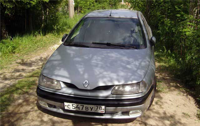

1. Противотуманки, прокинул провода на полтора квадрата, опрессовал новые герметичные разъемы, провода в гофры, сверху изолентой. В монтажный блок воткнул предохранитель и реле (обычное китайской за 50 р). Потом подключил подрулевой переключатель и..вуаля!! Все работает на приборке загорается значок и горят фары!!!

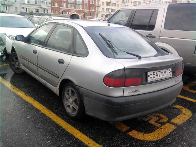

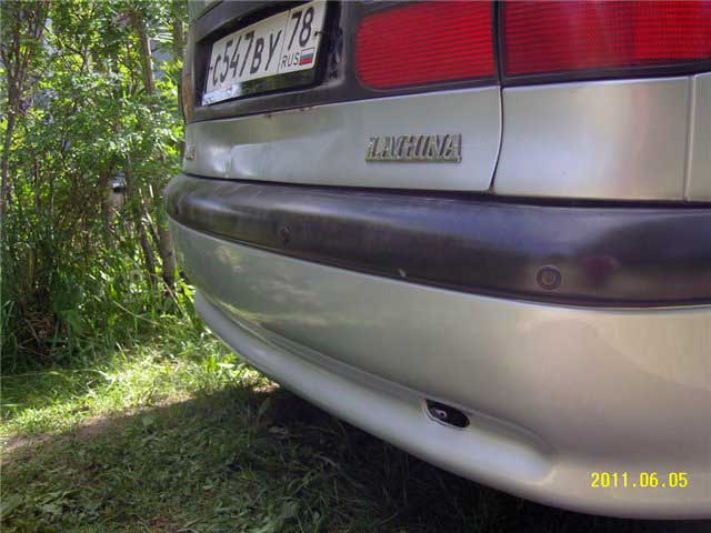

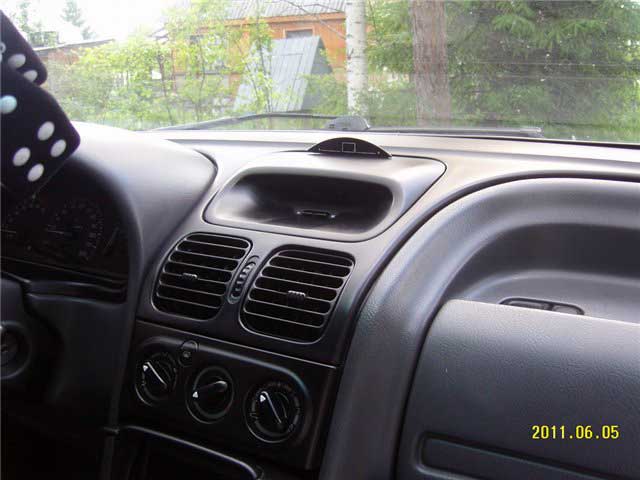

2. Установил парктроники на 8 датчиков. 4 вперед 4 назад. По той же схеме все в гофрах, тщательно и качественно.
Зад
Салон
Полностью оценить работу еще не успел, но уже удобнее 100%.
3. Поставил подлокотник от 2й фазы - Оочень удобно!

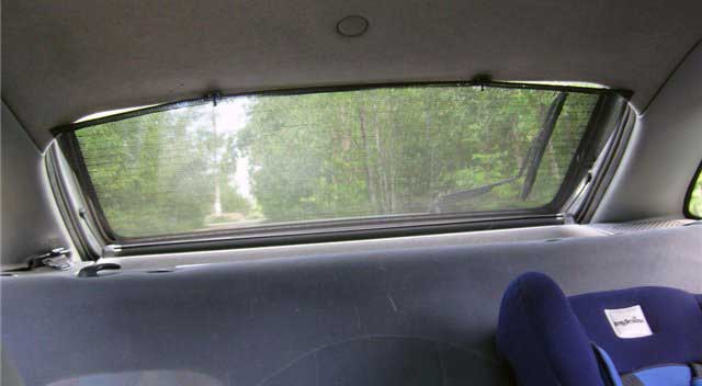

4. Ну на закуску. Установил китайскую шторку на заднее стекло. Переделал на ней крепления под штатные места.
В ближайшее время ждут установки новые электрические зеркала с подогревом взамен моих механических. Заменены колеса на больший радиус серебристого цвета.. И будет доработан салон.

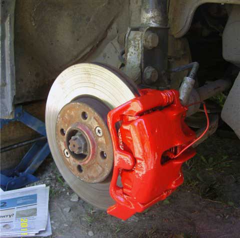

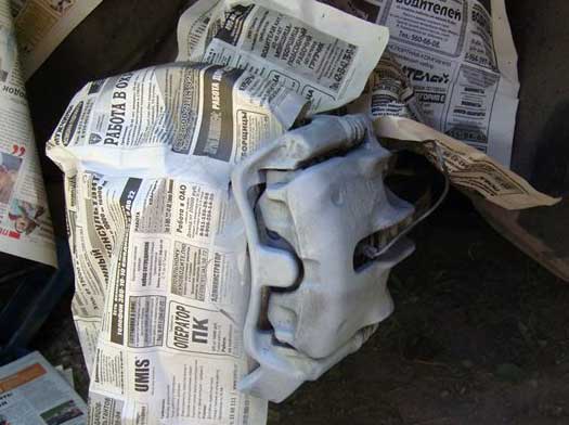

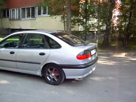

2. Ну и какой же мега без красных суппортов, раньше обновлял серебрянкой, теперь красным
-подготавливаем
-грунтуем, в пару слоев
- красим, в 3 слоя

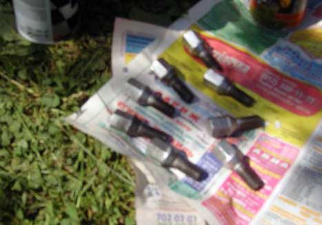

Ну и болтики обновил, краской для дисков, серебряной

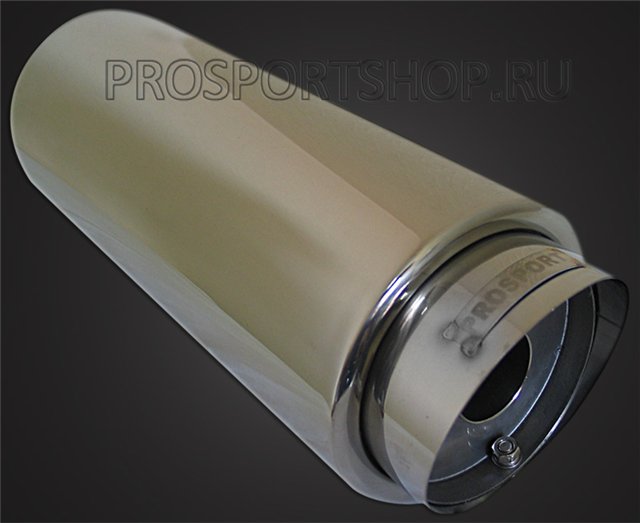

*Займусь выхлопом. Подсекает где то подо мной, может штаны или прокладка прогорела. План таков: устранить течь.) утеплить/зашумить капот, приварить баночку.)

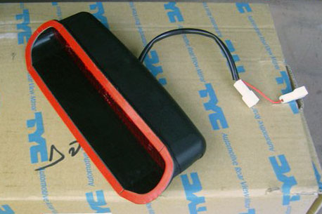

а вот и баночка

капот утеплять буду в 3 слоя, 2 шумки из фольгированного поролона и 3й штатная шумка от нивы или какой нибудь лады, буду колхозить. Подгоню по размерам и обрежу. Крепится все на пистоны от газели.)
Говорят двигатель не слышно, и тепло ему зимой.

Суппорт красится спец краской без грунтовки. Резинки и колодки тоже незачем было красить. А вот с барабанами хуже, обычно краска отваливается. Проводка на датчики износа обычно живет меньше самих колодок.
Красил спец краской для суппортов. По собственному опыту. Без грунта краски хватает на сезон. У меня наеборот. Только вина мастеров - оторвали редиски.

Почему-то я красил суппорта спец краской без грунта и я проездил почти 3 года и человек сейчас ездит, и ничего не облезло.
А барабаны облезли по причине их сильного нагрева, т.к. об них колодки и тормозят. Суппорта нагреваются намного меньше.

Противотуманки странно стоят. Сам что-ли ставил? Надо было посмотреть, как должны стоять. А женщину не видно.
 Заголовок сообщения: Re: Система охлаждения на Lagune 1
СообщениеДобавлено: 17.06.2011 21:04
Зарегистрирован: 18.09.2010 0:47
Сообщения: 176
Откуда: Питер_сити
Сам, а как должны стоять?
