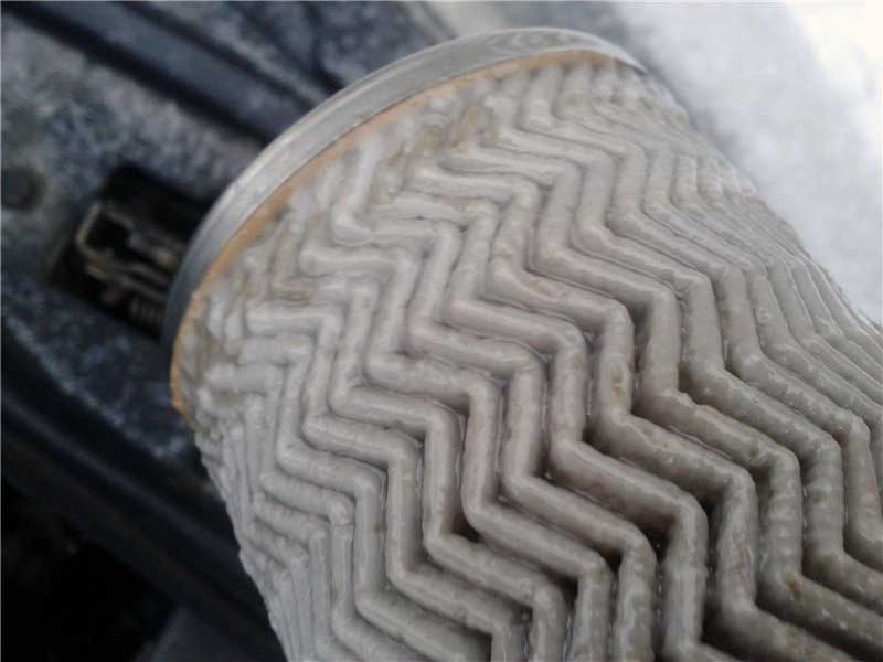

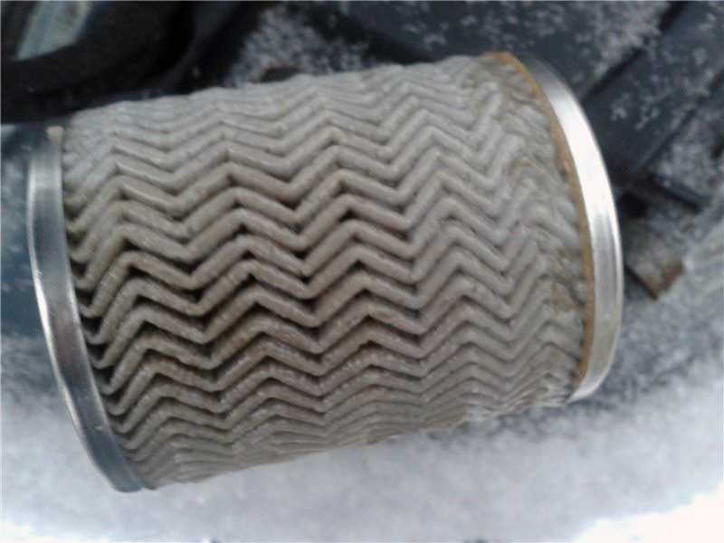

Снял, фильтр. Вот фото:

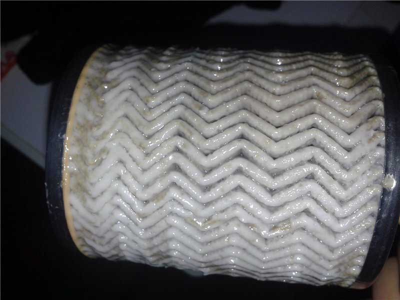

и вот:
Принес домой отогревать парафин:

Ну вот тебе и причина! Ставь новый фильтр и заводи. Только у тебя подогрев не работает, запарафинится снова фильтр. Чини подогрев фильтра.

Jacky, а можно как-то этот реанимировать? Я его просто перед зимой менял. Он дорогой гад. Я принес его домой, положил в бутылку обрезанную пластмассовую и поставил возле батареи. С него солярка с парафином выходит и уже видна бумага.

Реанимировать фильтр или подогрев?
Фильтр под замену! Подогрев - менять корпус фильтра, либо крышку ставить с исправным подогревателем.
Ну если тебе фильтр дорого...ну тогда даже не знаю...это ж тебе машина, а не велосипед...
Нормальные люди машину к зиме готовят, чтобы ездить, а не гемороится, когда придут морозы.
Ценные советы я тебе дал. А как и что дальше - дело твоё.
Порвется твой фильтр, пойдет нефильтрованное топливо в ТНВД, получишь реальные проблемы, долларов на 200-300$ как минимум...
Глупо экономить 5$ на новый фильтр...Это моё мнение.
