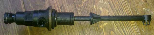

подскажите, где можно купить главный цилиндр сцепления?
laguna II 2004 1.9 dci 120

уже купил, дело было не в нем, так что если кому будет нужен +37529 2750305 мтс
