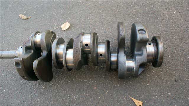

4ernaja_molnija, мы занимаемся ремонтом коленвалов рено, в частности 1,9 и 2,2dci. Я могу со всей уверенностью Вам заявить, что в поломке двигателя нет Вашей вины. Это очень распространенная проблема для данных авто. Мы такое исправляем как минимум 1 раз в неделю. Вся проблема в масляном голодании, что является следствием несвоевременной замены масла в двигателе.
А что вы в них ремонтируете? У меня коленвал сломался пополам на 2 шатунной шейке на двигателе 2,2. Можно что нибудь сделать?
мы занимаемся напылением этих валов. В частности, после того, как провернуло вкладыш.
P.S.: А намсет того, какую шейку провернуло, могу с 95%-ной уверенностью утверждать, что провернуло шатунную шейку
Фото восстановленного вала после шлифовки:

filipp_tyt, если не сложно скиньте стоимость восстановления одной шейки и есть ли какие гарантии, что, скажем, через 10 тыс. не случится тоже самое?
стоимость скину. Что же касается гарантии, то мы даем 1 год гарантии не зависимо от пробега автомобиля.
