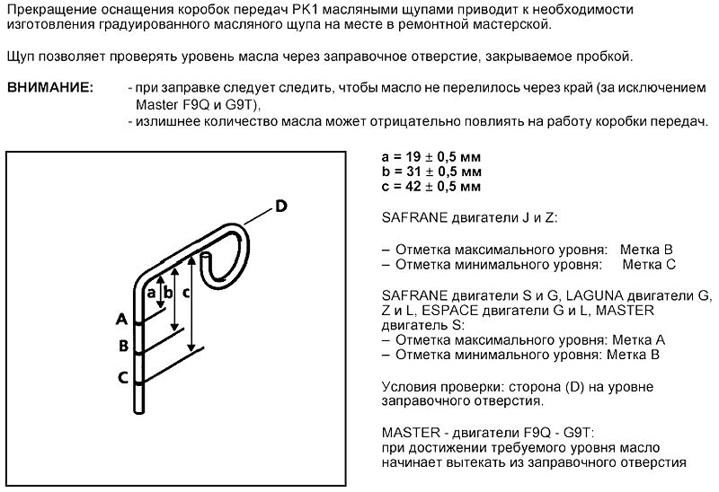

кол-во проверяется щупом, сзади кпп сверху в районе дифф-ла, на некоторых кпп щупа может не быть, тогда необходимо изготовить самостоятельно щуп для проверки через заливное отверстие
Щупа нет и насколько я знаю на Сафранах их ни на одном нет.
Параметры Щупа не подскажите?

Если я правильно понял, то в Сафран до 96г.в. льется масло ELF Tranself TRX 75W—80. Объем от 2 до 3,4 л. В моей коробке тоже нет щупа. В мануале написано, заливать масло до тех пор, пока оно не польется из заливного отверстия. Затем дать слиться излишкам, чтобы осталось масла до нижней кромки заливного отверстия. Авто предварительно поставить на ровную поверхность без уклонов.

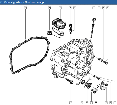

Позиция 3 это и есть щуп - но как я писал выше он есть не на всех PK1

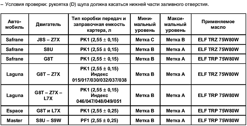

по поводу масла нужно смотреть что советует производитель а не диллер продающий масло

Спасибо, хотя в таблице моего J7T нема... но я диалогус нарыл, посмотрю...
Вообщем TRZ 75w80

Щуп на коробке есть ( на моей).
Иасло заливать в эту коробку только! TRZ с молибденовыми присадками. Мне на РСМ говорили так.

По схемам смотрел - так и не понял где щуп или место для щупа найти. Куча проводов, шлангов... Через капот туда вообще можно добраться?
