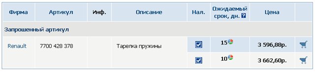

СообщениеДобавлено: 29.08.2011 17:02
Сообщения: 477
Откуда: Сургут ХМАО
Фигасе... ценник:

СообщениеДобавлено: 29.08.2011 19:51
Сообщения: 396
Откуда: Гродно-Берестовица
maxim101, благодарю!
Sergei-67, не удивляйся, просто эта опора в наших окрестностях дефицит новая. Б\у на разборке хватает, 10-15 уе. Номер интересует, чтоб ткнуть носом одного веселого продавца запчастей рено.
