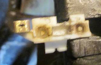

Ну вобщем начну...
В начале темы описал проблему. На фото это выглядит так

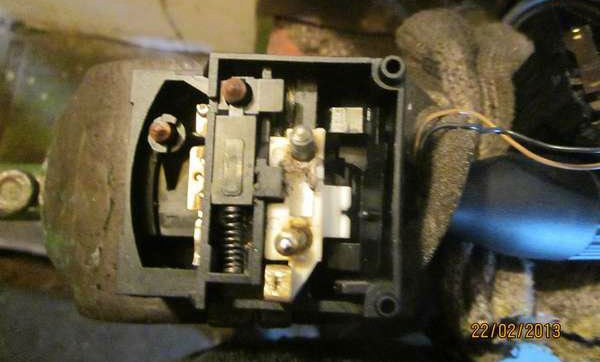

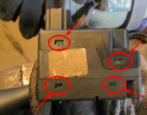

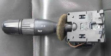

Значит далее разбираем левую стрекозу
Очень важно не повредить защелки корпуса

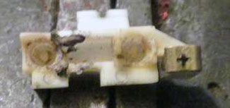

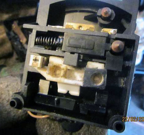

В общем-то видок не важный :-?
Но, вооружившись напильником, с радостью замечаем сглаживание подгоревших участков

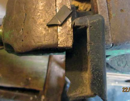

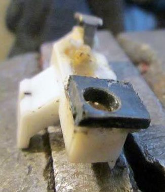

Потом было так... Спотыкаюсь я в гараже на никому не нужную пластмассину, мысли пришли сами-собой, отрезаю от нее кусоче примерно по размерам восстанавливаемой части
Прикинули контактик и вперед!
Сверление отверстия происходило " на глазок" в оставшемся куске ненужной никому пластмасски.
Методом "тыка" контакта в просверленные отверстия, выявляем нужный размер(был набор сверл).
Итог-
Немного супер клея, и работы надфилем, и вот
Все поставив на свои места,радостно любуемся СВЕТОМ ФАР :xlopat:
