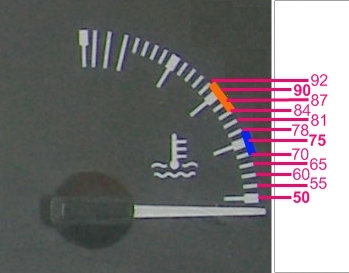

Подскажите, пожалуйста, в каком положении стрелки нормальная температура двигателя. У меня в основном держится возле положения 3 (рисунок на первой странице темы), это нормально???
И при каком положении должны включаться вентиляторы?
Вот расшифровка показаний, а при какой температуре включаются венты - посмотри в умной книжке..
