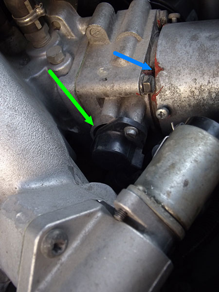

Сегодня хорошая погода и решил немного поковырятся (в рабочее время) в своем авто. Возникло пару вопросов:
1)
На дроселе должна быть такая щель?
2)

1. Щели между газовым смесителем и дросселем быть не должно. Некоторые смеситель ставят на герметик... а я часто снимаю смеситель (раз в два года), потому впихиваю туда какую-нибудь прокладку + ленту фторопластову подматываю. Кстати, прокладка от использованного маслянного фильтра сюда хорошо становится.

Сори за не корректную фотку. Я имел ввиду щель отмеченную зеленной стрелкой. А герметиком промазано под синей стрелкой.

У меня под зеленой стрелкой такая же щель.
