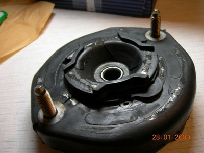

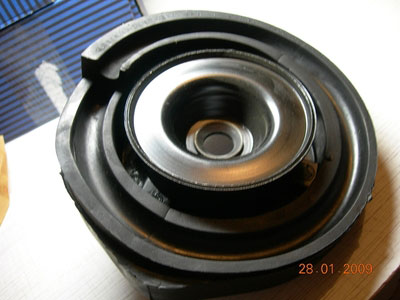

Подскажите что из себя представляет задняя подушка амо? Как она разрушаеться? У себя разобрал а у меня она как из двух частей состоит, одна со штоком вверх вниз бегает, в форме такого трёхгранника, а другая нижняя твёрдо сидит.
R.Safrane 2.5 97 B54F
Светлая память SergPU

Может быть подушка заднего аммо???
