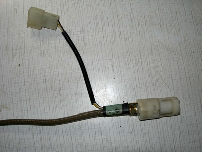

Сфоткай. На тросике не может быть никаких проводов. К чему их там присоединять?

Phoner писал(а):
КомБат
Вот фото тросика с датчиком скорости

SergPU, один в один... а что мозгам даёт этот датчик?

Мозги работают по своему алгоритму т.е анализируют сигналы с разных датчиков(температуры ОЖ, температуры воздуха, давления, оборотов коленвала, скорости и т.п.) и корректируют состав смеси и опережение зажигания.
У тебя чего срезало -сам тросик или провода с датчика?

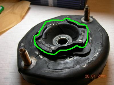

У меня вот эта часть во время езды вместе со штоком прыгает вверх вниз на п пол сантиметра где то. Так и должно быть или как?

Skip 2 My Lou обычно она и отрывается от основной подушки и стучит особенно на кочках.у тебя стучит?

да да, хлопает точнее даже, это уже всё? Капут?

Skip 2 My Lou, да.

Skip 2 My Lou ,увы-да,ЮМБР прав.меняй подушку,хотя когда у меня был сафран 1 ,посещали дурные мысли прижать оторвавшуюся резинку пластиной...но фигли думать когда всё придуманно.и цена вопроса приемлима...кстати лучше не тяни,а то отхлопков разобьёшь и посадочное место под подушку
