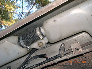

Спасибо большое. А как крепится бачок к кузову т.е. где находятся болты. И подскажите сколько стоит замена(работа) сцепления , а то мне загнули 130 енотов
Renault Safrane 2.0 16V 1997г.в(Белый) ,[color=#404040][/color] Renault Safrane 2.5 20[size=150][/size]V 1998г.в(Зеленый металик)
СообщениеДобавлено: 21.09.2009 18:37
Evgenik
Бачок крепится одной гайкой, сними подкрылок и смотри под крылом

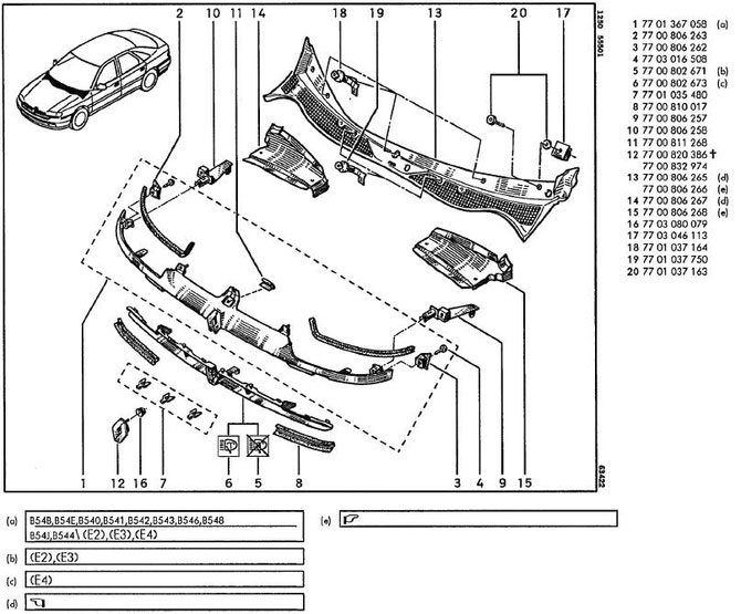

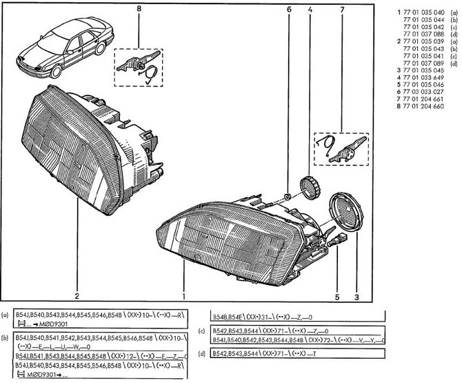

Народ, у кого доступ к базе есть. А подскажите код деталей для фары передней правой и на пластмассовую фигню, на которой значёк Рено висит (назвать решёткой радиатора как-то не поворачивается язык :) )
Всё на первую фазу.
Renault Safrane 1994 2.2 12Vi
Renault Safrane 2000 3.0 Initiale Paris
СообщениеДобавлено: 28.09.2009 14:16
Зарегистрирован: 4.10.2007 10:00
Сообщения: 43
Посмотри как закреплена запаска и домкрат под ней.
СообщениеДобавлено: 28.09.2009 15:08
Bacёk
Фары вибирай
Если решетка такая -то вот
