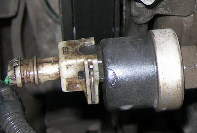

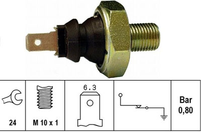

maxim101
Та Хелла это пороговый датчик -на лампочку.
Вот родной датчик на стрелку
А вот та Hella
Замена на Хеллу не корректна и в exist, и в каталоге Hella на их сайте :ustav:
валерасан
На Safrane I использовался такой же датчик на стрелку, что и на Сафр 2 -с тем же каталожным номером... (это я к тому, где искать)

валерасан
За резьбу подсказать не могу - манометр одалживал у мастеров. Прокладки тоже - покупал по образцам.
Думаю в этом вопросе слово за SergPU.
P.S. Резьба кажись на фото от SergPU это она и есть M10x1
СообщениеДобавлено: 5.10.2009 19:15
валерасан
1. M14x1.5

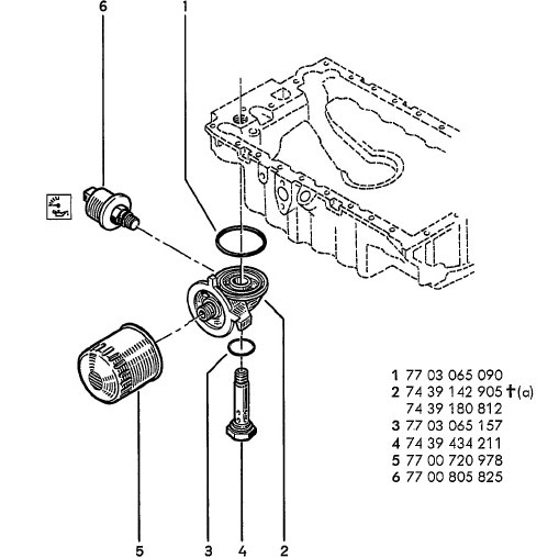

SergPU
у меня не только каталог,а и авто такой же(ну почти),ну не всё мне с ним понятно-например позиция 3 в рисунке выше-это они,прокладки?

валерасан
я менял обе резинки и номер 1 и номер 3.
