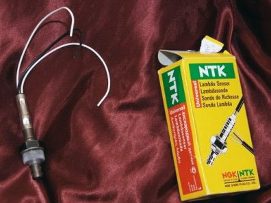

Сегодня нашел вот такой девайс:
По нашим ценам приемлимо - 1500р.
Парни, кто вкурсе - это то-что надо или нет?

Есть такая вещь - поиск. Смотри здесь:
https://autoby.biz/forum/viewtopic.php?f=27&t=6676&hilit=%D0%BB%D1%8F%D0%BC%D0%B1%D0%B4%D0%B0+%D0%BD%D0%B0+%D1%81%D0%B0%D1%84%D1%80%D0%B0%D0%BD
https://autoby.biz/forum/viewtopic.php?f=60&t=21281&hilit=%D0%BB%D1%8F%D0%BC%D0%B1%D0%B4%D0%B0+%D0%BD%D0%B0+%D1%81%D0%B0%D1%84%D1%80%D0%B0%D0%BD
https://autoby.biz/forum/viewtopic.php?f=27&t=18688&p=272758&hilit=%D0%BB%D1%8F%D0%BC%D0%B1%D0%B4%D0%B0+%D0%BD%D0%B0+%D1%81%D0%B0%D1%84%D1%80%D0%B0%D0%BD#p272758

выпиши номера нужной запчастки, покажи торгашам в автомагазине, они подберут такой или аналог.

Если не трудно, просто подскажите сколько проводов на родном л.з.
