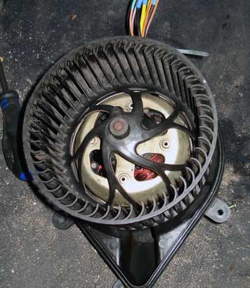

Печку снял. Оказалось не 3 самореза, а штук 12 :) . По виду вентилятора видно, что обмотка местами черная горелая.
Видимо проблема в ней(вентилятор дул минуты 2-3 и отключался).
Ищу мастера кто перемотает.
Посмотри внимательно сами разьемы на вентилятор и проводку вплодь до колодки реле, возможно у тебя плохой контакт и разьемы нагреваються.

Yurry писал(а):
1. Печку снял. Оказалось не 3 самореза, а штук 12 :) .
2. По виду вентилятора видно, что обмотка местами черная горелая.
3. Видимо проблема в ней(вентилятор дул минуты 2-3 и отключался).
4. Ищу мастера кто перемотает.
5. Как снять короб который идет за вентилятором? Вроде открутил все саморезы, но сидит как влитой. Хочу добраться до радиатора, чтобы почистить.
1. Пля. А мог сгоряча и всю машину разобрать ... :shock:
2. Распространённая картина.
3. 100%
4. Или - в Кишинёв за жвачку, или за 70 (если экспериментами микруху не "убили")

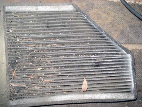

Фильтра салона нет.

Через отверстие вентилятора и чисти. При функционирующем кондее он и будет мокрый. Фильтр лучше поставь.

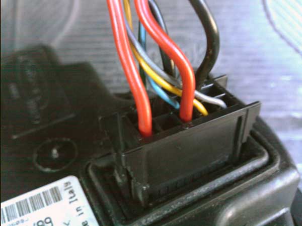

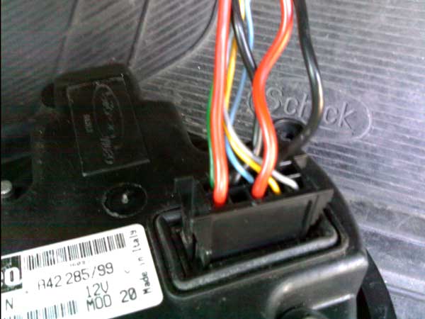

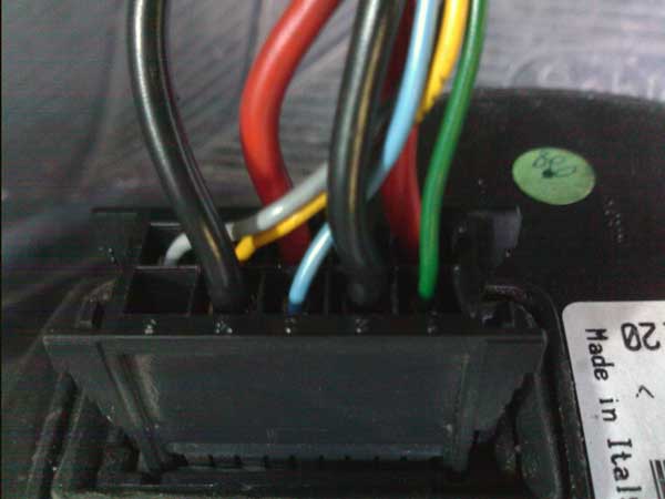

Может у кого есть фото вентилятора, какого цвета, и какое положение проводов выходящих из вентилятора? Я ремонтировал свой вентилятор и менял фишку, но после ремонта припаяли провода все одного цвета и теперь не знаю как подключить вентилятор.

Сообщения: 259
в пятницу заберу вентилятор, буду ставить, сфотографирую

Сообщения: 259
Вентилятор починил(спасибо Troll) и поставил, все работает.

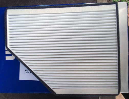

И не забывай про салонный фильтр, что бы все каки в нем оставались.

Подскажите, где заказать установочный комплект под салонный фильтр...

EXIST
Renaulf Safrane, 2000г.в., 2.2dt, 5 МКПП
 Заголовок сообщения: Re: Печка Сафрана
СообщениеДобавлено: 30.08.2011 18:28
Сообщения: 477
Откуда: Сургут ХМАО
BESik писал(а):
EXIST
номерок не подскажите :roll:
