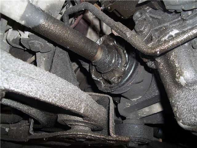

Посмотрел, правая:
подскажите с каких моделей подойдет или граната или привод в сборе?
ели я правильно понимаю то со всех которые попадают под эти параметры:
Модель Дата выпуска Информация
Safrane (B54_) 07.1996 — 12.2000 MКПП; Тип коробки передач: VM1/SU0
