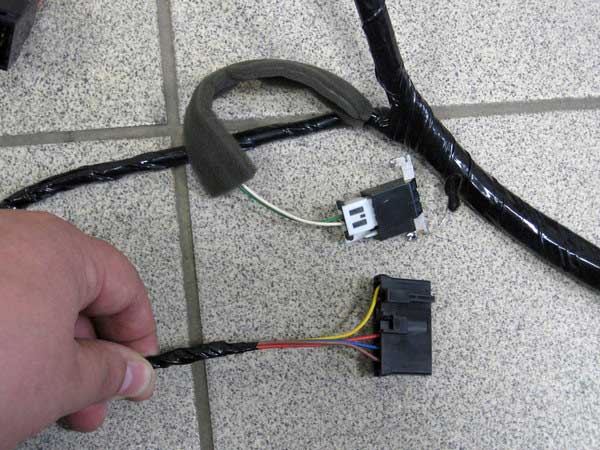

solo писал(а):
Как узнать какой протокол конкретно на моей машине? Родная магнитола отсутствует, хочу прикупить её, но с каким номером искать?
Ищите в боксе для магнитолы разъем, показанный на фото.
Это разъем для магнитолы Alpine с интерфейсом I2C :
Провода подключены к 1,2,3,6 и 7 . Код этой магнитолы 77 00 426 296 .
Для магнитолы с интерфейсом VAN на таком же разъеме проводв будут на контактах 4,5 и 7.
Код такой магнитолы 77 00 413 127.
На разъеме последняя, 7-ая нога возле ключа.
Renault Safrane-II 2.5 20V
