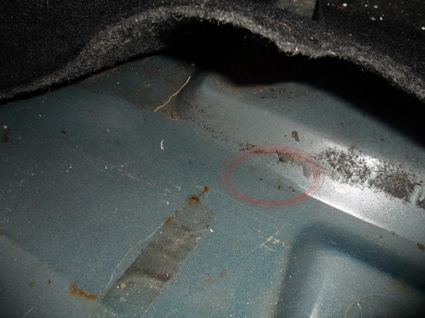

Значит чего имеем
из под стекла течь не может-там желобок приличный и вся боковая обшивка у меня сухая
а вот фото пола багажника, и красным там обведена жижа, непонятно появившаяся после ночи...
что ж, подождем выходных, а там вооружусь ведрами с водой и буду поливать...

Итак, господа, решение моей проблемы найдено! :xlopat:
Вода сочилась по чуть-чуть с правой стороны крыла из-под воздуховода! Если разлбрать обшивку с правой стороны багажника и снять ящик-воздухозаборник будет левее фонаря. С нижней части его крепления к внутренней части крыла и сочилась водичка! Обмазал герметиком, обождал, и пробный заезд прошел без на ура! Я так полагаю вода туда попадает из-под колеса, за пластиковую защиту и стекает вдоль бампера.
Фото не делал, там и так все будет понятно.

снимаешь обшивку с правой стороны багажника, справа на крыле под бачком омывателя будет черный воздуховод. вот его снять, обезжирить поверхность на нем и крыле, посадить на герметик. все.
я правда не снимал, замазывал так, вроде пока помогает, но по совету maxim101 делать нужно с разборкой.
