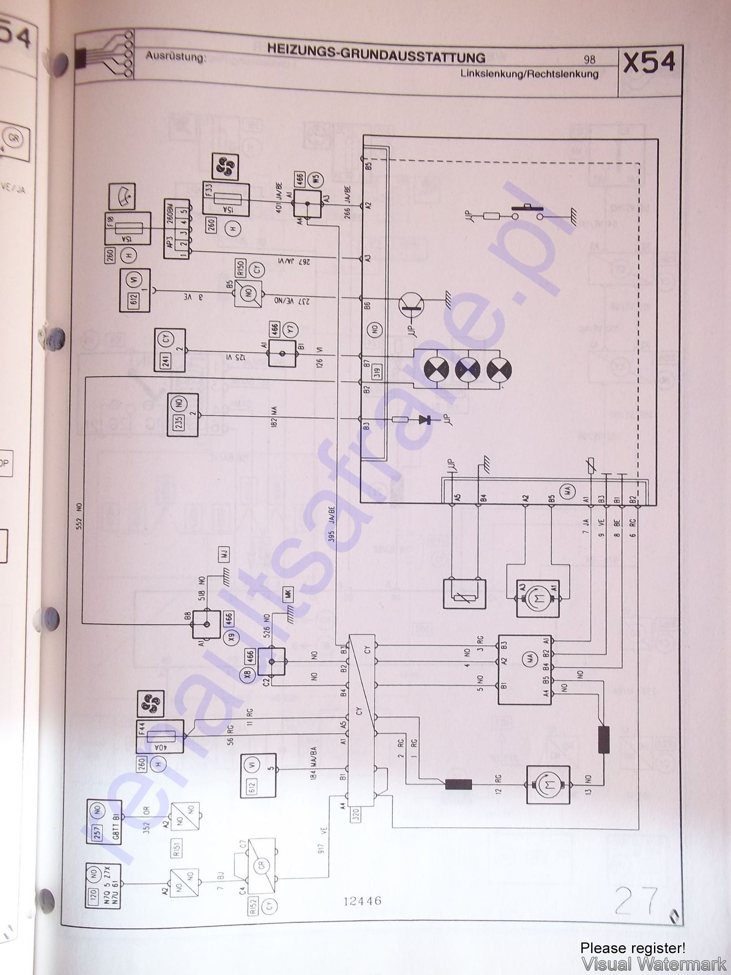

СообщениеДобавлено: 27.12.2015 14:49
Пожалуйста, одарите страждущих монтажной схемой
Basic Heating System - LHD (Safrane I)
Basic Heating System - RHD (Safrane I)
Схема основного оборудования системы отопления Safrane II
Оно?

Netman писал(а):
Оно?
Нет, к сожалению...
Это принципиальные схемы отопления с простым моторчиком (коллекторным).
