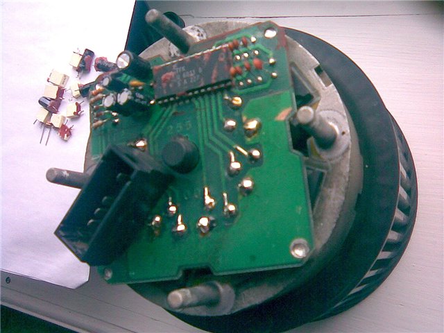

Nigmus писал(а):
Судя по всему, это блок управления двигателем отопителя.
Renault Safrane-II 2.5 20V
Но ведь сам двигатель уже имеет внутри блок управления на четырех полевых транзисторах, а этот зачем???

Nigmus писал(а):
А ты уверен, что блок в двигателе стоит???
Ну а это что?:
