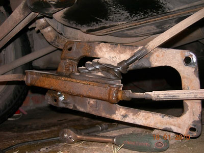

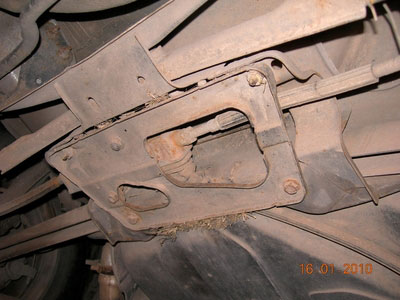

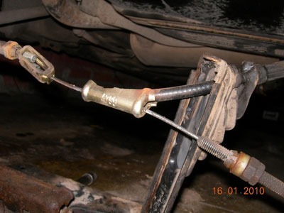

SergPU писал(а):
R19DT
Очень надеюсь что резать ничего не придется.
Тросы именно для Сафрана, неоригинал конечно :oops: -если только сделали их криво, тогда возможно гимор будет.
Вчера заменил тросы -в гараже хоть и не холодно, но без ямы ползать под авто удовольствия мало :(
Испытания показали -ручник работает, осталось подрегулировать свободный ход ручки ручника.
Старые тросы перемещались в оболочке с очень большим усилием -видно их пора настала.
Новые тросы встали как родные и пилить и резать ничего не пришлось.
Но...
Для облегчения установки тросиков и что бы ничего не пилить -нужно снять торм колодки на лев и прав колесах -это даст бОльшую свободу хода рычажкам ручника на суппортах(за которые цепляются тросы) и позволит легко собрать все обратно. Места в гараже позволило снять колодки только с левой стороны :roll:
Вот несколько фоток устройства узла сочленения тросов
Со старого правого троса пришлосб переставть упорную втулку (на последней фото ее видно -белая) и проволочную держалку, но возможно наличие этих деталей зависит наверное от производителя тросов.

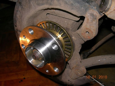

PS Поставил новую ступицу SNR -прикупил по очень хорошей цене :oops:

+еще тем кто будет менять тросы или просто расчленять супорт с тросом---после установки троса с запасом нужно вкрутить поршень, а то бывает не отпускает полностью ручник при всём рабочем если вкрутить по "только-только".

Ступица SNR - она же оригинал, у нас стоит от 200$, а я купил за 115.
PS Естественно после установки тросов со снятием колодок -поршня придется вкручивать.
