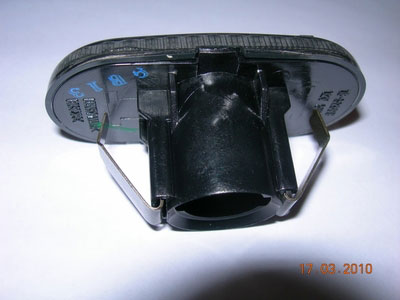

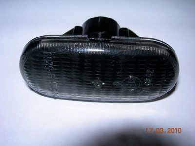

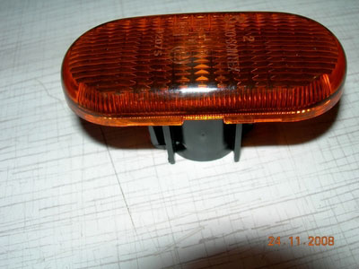

Поворотники 18-5269-21-2 TYC по 5 у.е. Срок будет 5-6 недель не меньше. Спешите, в наличии 5 шт. Менеджер неохотно заказывает их, но они приходят.
СообщениеДобавлено: 11.04.2010 22:11
Это дымчатые или белые?

СообщениеДобавлено: 11.04.2010 22:18
Конечно дымка.

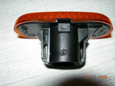

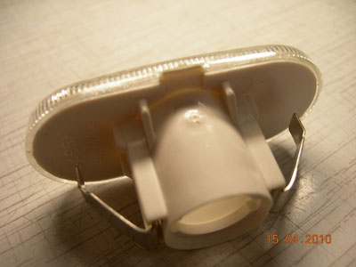

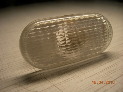

В пакетике купленных мной Van Wezel 4337916 лежат как раз поворотники TYC :mrgreen: , только ценник больше(около 8$ :( )
PS Номера по каталогу TYC
Оранжевый(штатный)
TYC no. 18-5269-01-2
OE no. 7700822136
Белый(прозрачный)
TYC no. 18-5269-11-2
OE no. 7701047516
Дымчатый
TYC no. 18-5269-21-2
OE no. 7701047517

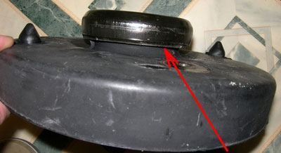

насчёт крестовины понял, а руль снимать не нужно как по мануалу?
Насчёт опоры- не позволяет ли её конструкция как то востановить её? Например заднюю мне прислали ввостановленную, правда ещё старую не снял чтоб посмотреть в чём вся хитрость.
Теперь ещё вопрос, можно ли заднюю стойку снять не откручивая супорта и всех рычагов? А просто стянуть на машине пружину и ослабив тот нижний болт достать?
R.Safrane 2.5 97 B54F
Светлая память SergPU
СообщениеДобавлено: 12.04.2010 10:09
Skip 2 My Lou
Ну на фотке видно -руль я не снимал.
Про востановление и замену задней опоры не подскажу.

Насчёт опоры...была мысль поджать её сверху пластиной через резинку,зажав пластину на болты крепящие опору к кузову-и снимать ничего не надо,кроме декоративных накладок сверху,но так и не реализовал...
