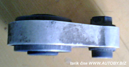

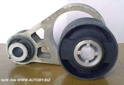

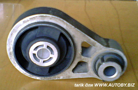

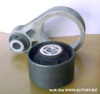

Привет всем , давно слежу за форумом , но сам пишу редко .Вот решил поделиться некоторыми своими переделками.
Начнем с нижней подушки поддержки двигателя .
Вот что имеем:
Как видно выпрессованный салейнтблок полность порван и он имеет размеры(Интересуещие нас) D(Наружный)=70; d(внутренний)=14 H(высота )= 47,8
Покупаем салейнтблок от ПЕЖО 406 вот он
Он имеет размеры D(Наружный)=70; d(внутренний)=10 H(высота )= 53
Ищим токаря, растачиваем внутренний диаметр d c 10 на 14мм, и торцуем с одной и с другой стороны по 2,6 мм уменьшая высоту H до 47,8 мм. ПОЛУЧАЕМ
ИМЕЕМ
С помощью тисков запрессовываем и получаем
Ставим все на машину и едим дальше.
:D :D :D
рено сафран 2.5 автомат

tarik -"Покупаем салейнблок от ПЕЖО 406 вот он"
Сколько стоит этот салейнблок и от куда он в Пежо406?
Отчет будет полезен многим МОЛОДЕЦ. :xlopat: :xlopat: :xlopat:.
PS.На мой взгляд это можно сделать в домашних условиях - рассверлив внутреннее отверстие сверлом d14 и сточить торцы при помощи "болгарки"

торцы не надо стачивать они не мешают, вот для мягкости можно на салейнблоке от ПЕЖО 406 убрать резиновые перемычки с не несущей стороны, хотя не обезательно
