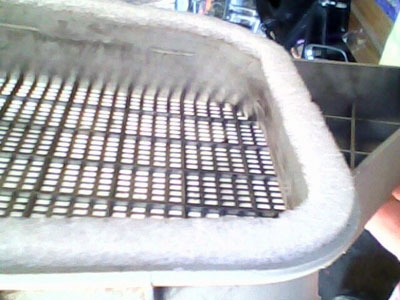

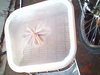

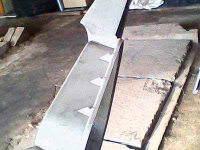

Подниму тему. Полтора года назад и я посмотрел у себя: фильтра нет, решетка есть. В итоге: при включении обдува летит в салон всякий мелкий мусор. Все, до чего добрался, почистил пылесосом с тонкой насадкой. Фильтр не нашел, и, если честно, не искал особо надрываясь. Потому сделал так (сорри за качество фоток, мобайл старый тогда был):
1. Старый уплотнитель, который задубел\отклеился\порвался, удаляем наглухо, а вместо него приклеиваем уплотнитель для дверей\окон (это не поролон, какой-то полимер, в хозмагах с наступлением холодов его полно):
2. Немного подрезаем ребра жесткости на крышке:
3. :) Отрезаем кусок дамских колгот (15-20 см.), одну сторону на узел, а вторую натягиваем на крышку - фильтр готов.
С такой конструкцией проездил больше года. Дует из сопел, как и без конструкции. Конечно, от пыли не спасает, но езжу в основном не по пыльным дорогам. А сегодня снял посмотреть: весь мусор в между крышкой и колготкой, заслонка и вентилятор чистые. Думаю, нормальная альтернатива тряпке или отсутствующему фильтру, особенно если его негде купить.

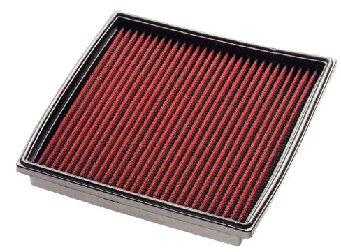

Есть мыль вот такой попробывать поставить:
Фильтр воздушный нулевого сопротивления «SCT» (инжекторный, в штатный корпус)

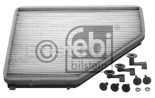

Sedy писал(а):
Вот Фото Изображение
Знающие люди подскажите тут полный комплект или нет, под самим фильтром что то просматривается вроде каркас пластмассовый.
Это не полный комплект. Для установки будет необходим сам адаптер.
Номера комплектов CU 2531 kit (Mann) и LAG10 (Knecht (Mahle Filter))
А нафига тебе нулевик от двигателя вместо салонного фильтра?
:roll: ну-ууу, я так подумал что не хуже колготок будет..., може еще и запаха меньше будет в салоне :roll:
 Заголовок сообщения: Re: Фильтр салона (Safrane)
СообщениеДобавлено: 6.09.2011 13:38
Сообщения: 783
Он стоит как голый сафрановский салонный фильтр, плюс нужно городить для него корпус. Целесообразнее переплатить и взять комплект.
А каким образом он должен отсеивать запахи??? :)
