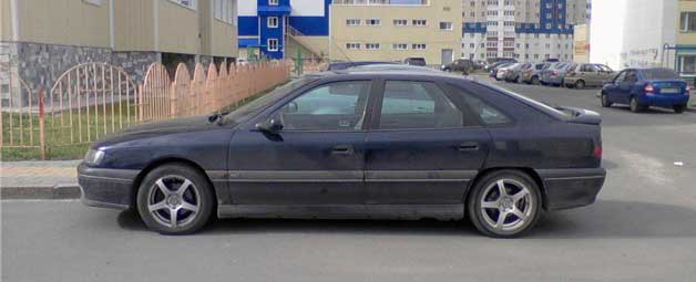

Sergei-67 писал(а):
Передок наверное трогать не надо, а вот задок однозначно надо поднимать и плюс межвитковую проставку добавить:
СДЕЛАНО!!!
Кольца: 70 * 50,3 * 25 - токарю 300Р.
Замена на СТО - 40минут - 500р.
Результат: (фото с телефона)
 Заголовок сообщения: Re: Увеличение клиренса Safrane ph2
СообщениеДобавлено: 15.08.2011 11:57
Сообщения: 783
ИМХО на первой фотке нормальной сафрановский клиренс, на последней - явный перебор.

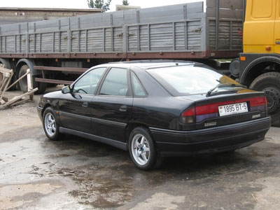

СообщениеДобавлено: 15.08.2011 12:09
Сообщения: 1807
Хотя вот как-то так смотрится (если что-то можно увидеть :) ). резина 195/60R15 и никаких "увеличителей" клиренса.

СообщениеДобавлено: 15.08.2011 15:58
Сообщения: 396
Откуда: Гродно-Берестовица
Человек ставил цель и ее добился. Какие вопросы?
