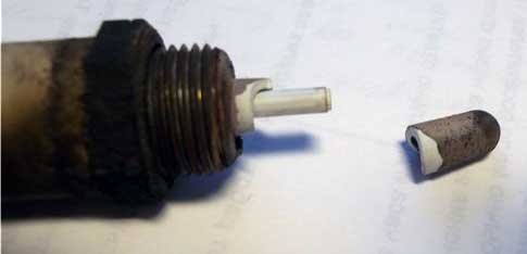

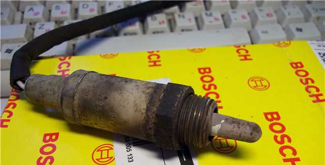

Заменил л.з., стоял бош 258 003 896 с 4-мя проводами, выглядит так:
Стержень керамический (отломился при снятии) голый без металлического колпачка, покрыт толстым слоем чего-то серого и хрупкого:
Ребят, кто разбирается, подскажите - такое состояние л.з. может спровоцировать ТАКОЙ расход топлива!
 Заголовок сообщения: Re: Повышенный расход топлива
СообщениеДобавлено: 21.07.2011 18:17
Сообщения: 783
Скорее нет, чем да. Макс101 полгода без него ездил.
СообщениеДобавлено: 21.07.2011 18:31
Сообщения: 477
Откуда: Сургут ХМАО
Тогда почему такой большой расход топлива, где искать?
