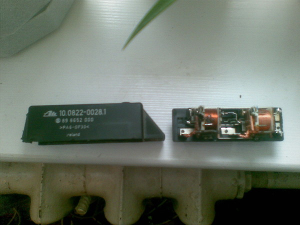

Sedy писал(а):
AntCars писал(а):
А что хоть сломалось, вкурсе ? На диагностике были?
В диагностике нету смысла, а почему сейчас краткую историю опишу.
Купил я авто весной, сразу же горела ошибка ABS, как бы не хотел я это чинить, уверен что на 90% какой то датчик сдох. Через пару месяцев случилась неприятность, а именно, когда глушу авто и выскакиваю ключ, авто продолжает работать и спидометр полностью работает как буто бы я ключ и не вытаскивал.
Вытащив предохранитель на 40А под капотом (авто заглохло и вырубило спидометр) и посмотрев на что он идет, было видно, что замкнул электронный блок ABS.
Даже прошло больше пол года и я вставляю предохранитель обратно то спидометр включается, как буто бы ключ я провернул.
я на своей машинке, пару лет назад, нашёл причину несанкционированного включения зажигания :D , причина была именно в АБС, точнее в его реле. оно напилось воды
вот такое:
после чистки:
