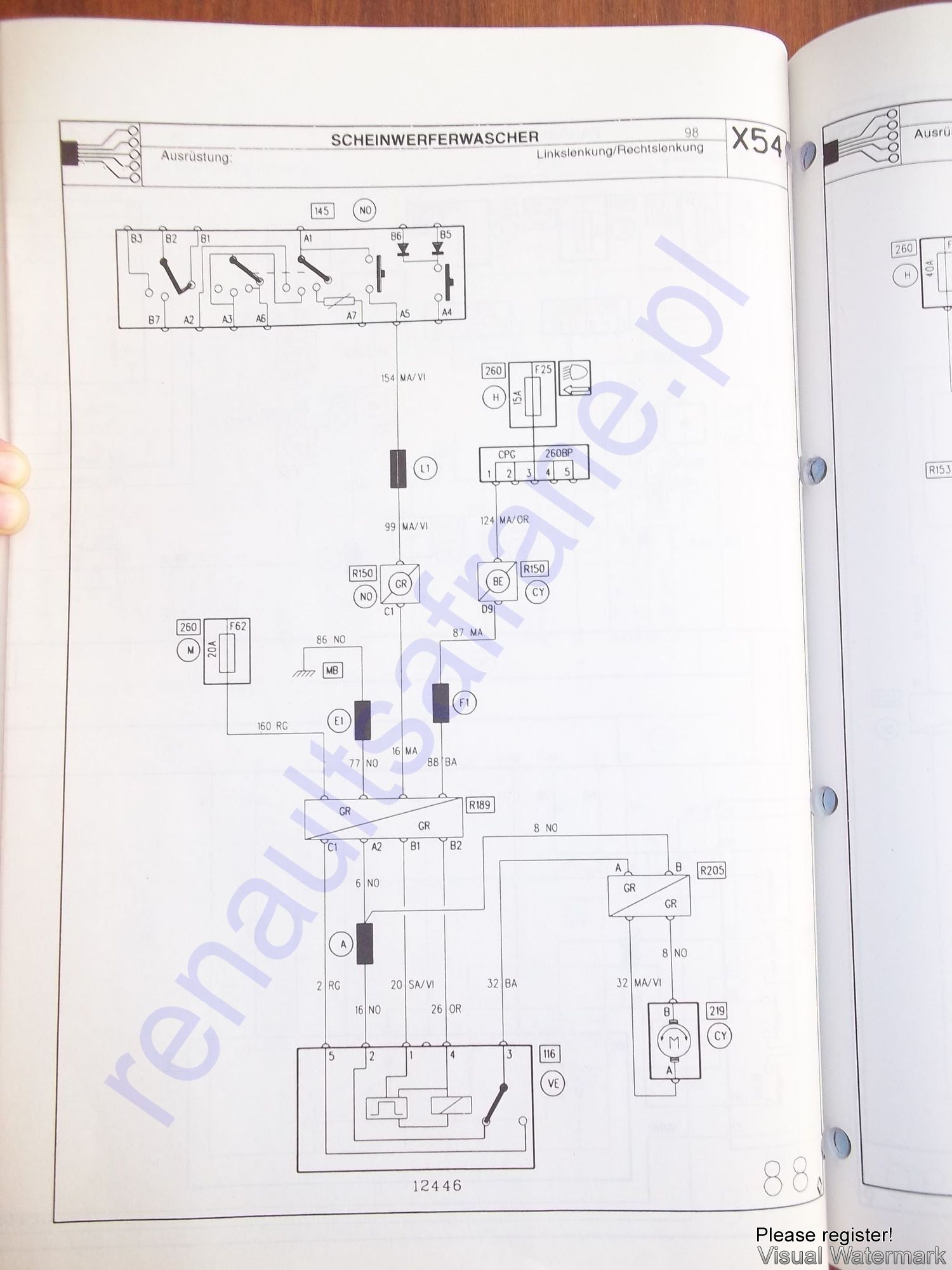

Может, если повреждён шлейф в рулевой колодке не будет возможности выставить скорость. Вот схема круиза правда первого сафрана, но я думаю они разъемом не отличаются, там моторчик и два соленоида проверь жужжит ли мотор и клацают соленоиды, а в первую очередь проверь целостность резинового шланга соединяющего блок круиза и "жабку" на дроссельной заслонке если он повреждён и не создаётся вакуум то работать не будет

спасибо,завтра буду смотреть,шлаги насос,концевики,и проводку уже просмотрел и прозвонил,остался руль

Саша0901 писал(а):
Прозвонил почти всю проводку все в норме,вчера до руля так и не долез пришлось все собирать нужно было ехать,завтра доберусь и до кнопок,вопрос такой может кто то скажет как к компрессору подкинуть плюс с минусом что бы его проверить,потом полезу в руль если и там все в норме то буду покупать блок круиза,звонил на разборку попробывать его не дают только продажа а покупать просто так не охота,так что помогите кто знает где на компрессоре плюс где минус
Разъем R190 (выходит с блока): B1"+" (общий для мотора и соленоидов), A1"-" мотора, A2"-" первого соленоида, В2"-" второго соленоида, при проверке разъем нужно отключить от проводки авто
ты и дальше ............ будешь искать причину с ...... вопросами или все-таки схему круиз-контроля посмотришь?

схема на уровне схем из учебника физики за 8-й класс...
ты собираешься
если не....(можешь)....посмотреть в схему, то нет смысла подкидывать плюс с минусом к компрессору
вероятность что он после это безвозвратно выйдет из строя - 50%
