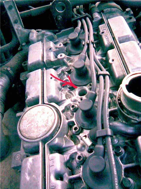

все. вот фото
стрелками отмечено это место. Кстати вокруг там регулярно появляются лужицы масла. Пока грешу на прокладку пробки маслозаливной горловины.

СообщениеДобавлено: 6.09.2008 21:58
diGriz
Нее- у меня такого не помню отверстия.
А у тебя чего -клап. крышку снимали?
PS Нашел!!! в каталоге. Только правда не понятно почему то -в примечании стоит, что это только для 2.0л мотора.
В это отверстие в авто до конца 96г прикручивался тррубопровод для принудительного нагнетания воздуха под клапанную крышку(ставилась маленькая воздушная турбинка). Делалось это для снижения токсичности выхлопа(как я понимаю на холостых).
СообщениеДобавлено: 6.09.2008 23:38
Сообщения: 1461
Откуда: Vilnius
Про дырку зту:
Нагнетание воздуха в систему выпуска
отработавших газов производится в
выпускные каналы головки блока
цилиндров через воздуховод, который
выходит в канал выпуска цилиндра 4;
канал, проходящий в поперечном
направлении, объединяет все 4 канала
выпуска.
Система включается на 2 минуты в момент
выхода из режима запуска двигателя (при
отпускании ключа), если температура
охлаждающей жидкости составляет от 15
до 30"С и если скорость автомобиля ниже
40 км/час.
Эта система - единственное отличие N7Q704 от N7Q700.

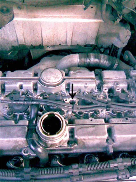

У меня N7Q700, дырка точно такая же, как на фото от diGriz и SergPU. Чем она заглушена - не приглядывался.
СообщениеДобавлено: 7.09.2008 9:45
Зарегистрирован: 18.03.2004 22:20
Сообщения: 1135
Откуда: Минск, Каменная Горка
Ну спасибо!!!
SergPU! ты наверное мысли читаешь :) Я когда фоткал, посмотрел на болты и подумал, наверное крышку снимали, смешно, правда?
Кстати у тебя похожее отверсти тоже есть - она справа от маслозаливной горловины.

СообщениеДобавлено: 7.09.2008 11:28
diGriz
А чего их читать -я у себя крышку снимал и знаю что она крепится шестигрнанными болтами на 10. А у тебя несколько болтов под внутреннюю звездочку -явно не родные.
Ага -я тоже у себя на фотке его рассмотрел.
В общем залез я в каталог Volvo -Vadis -у них как на 4-и так и на 5-и горшковых моторах в некоторых модификациях авто используется принудительная вентиляция.
