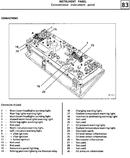

Выкладываю отдельно распиновку на троссовую приборку
