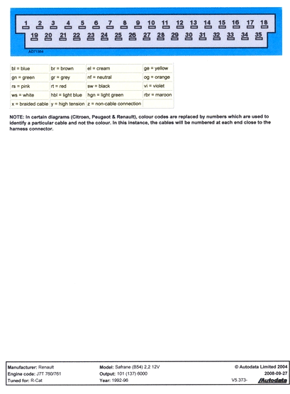

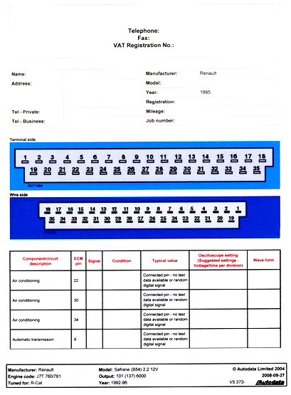

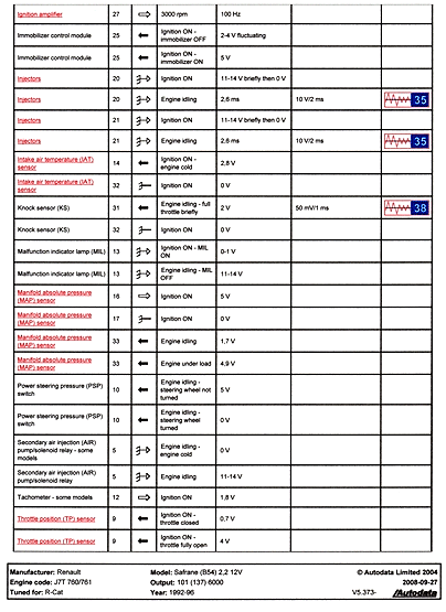

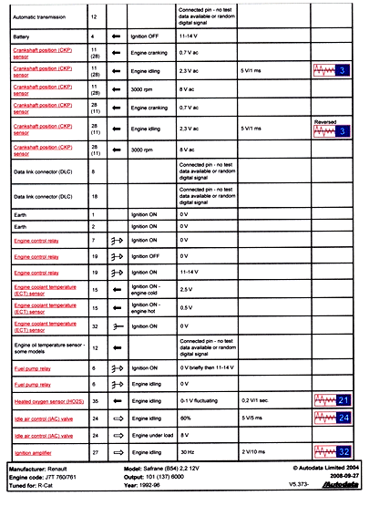

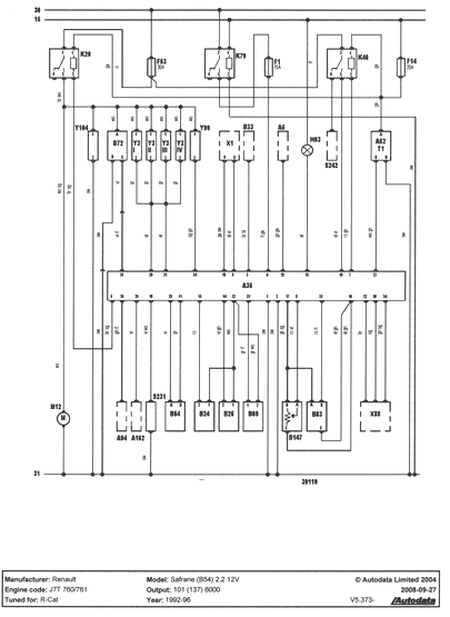

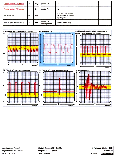

СообщениеДобавлено: 1.10.2008 15:28
Может кому понадобится на Safrane I с мотором J7T 760/761 :
Электрическая схема управления двигателем
Распиновка блока ЭБУ
