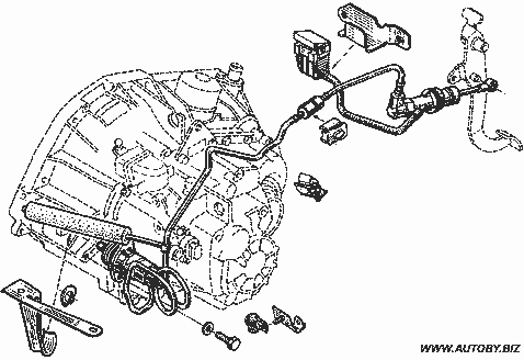

Западает педаль сцепления после того как машинка постояла 2 месяца, выложите плиз схему сцепления или напиши как решить проблему западания :(

Рено Сафран 98г.в. 2,2ТД , показал "спецам" машину, сказали что сцепление никак нельзя прокачать и т.д., типа понажимай педальку само все восстановится, нажимал не помогает :(, так вот хотелось бы как нить решить данную проблему.

На твоем авто действительно не разборная система гидропривода -поставляется уже в сборе и заправленная.
Вот кусок каталога для общего представления
Пройдись поиском -эта тема поднималась.

Была аналогичная ситуация, пидаль сцепления не всегда после нажатия возвращалась в исходное положение, подымалась только где то на половину. Приходилось несколько раз нажимать. При внимательно осмотре оказалась простая причина. Шток главного целиндра сцепления, который крепится к пидали вышел на половину из крепежного гнезда на пидали и работал наискось, Причина в выработке в месте крепления штока к пидали, там пластмасовая втулка.

Small, проблема поднималась и решилась. Не помню где, но было. Стоит этот усилитель вроде около 400 баков, но кто-то сам починил.

Мне когда меняли сцепления ухитрились успешно завоздушить
гидропривод сцепления
Правда надо отдать должное - узнав сколько стоит новый гидропривод (450у.е) ребята все таки смогли прокачать старый

Я ж не сказал что проблема не решаема, а написал как оно есть.
Все что когдато собран -можно так же и разобрать. В этот гидропривод и штуцера врезали и цилиндры от немцев колхозили -все выходят из этой ситуации по своему.
