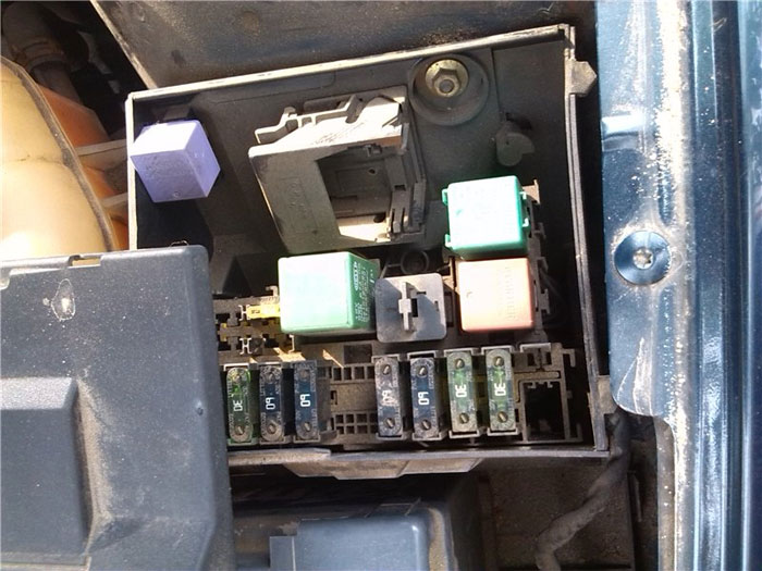

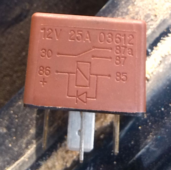

Ребятя, подскажите что мне сделать, чтобы было хорошо :)
Иногда машина не заводится(никаких реакций, думал стартер умер), а во втором положении ключа часто щелкает вот это реле. Причем на приборке дергается стрелка спидометра и притухают лампочки.
Все, машина стала колом. Во втором положении ключа - щелкает реле(вроде реле бензонасоса, красное) и притухают лампочки на приборке. Пытаюсь заводить - от стартера никаких признаков жизни, бензонасос жужжит.
Если снять питание с бензонасоса, то во втором положении ключа - все нормально, реле не щелкает. Бензонасос поменял(был запасной). Реле перекидывал с соседним, щелкает так-же. Подскажите, что еще можно посмотреть подергать? RenaultClub

Yurry писал(а):
а). посмотреть/подергать клеммы аккумулятора.
б). посмотреть/заменить шину массы на двигатель.
У миня нет Рыно(
У миня есть Форд)
СообщениеДобавлено: 14.08.2013 13:03
Сообщения: 259
Массу посмотрел, аккумулятор снял -поставил.
Я уж подумываю может аккумулятор умер. Вечером другой попробую

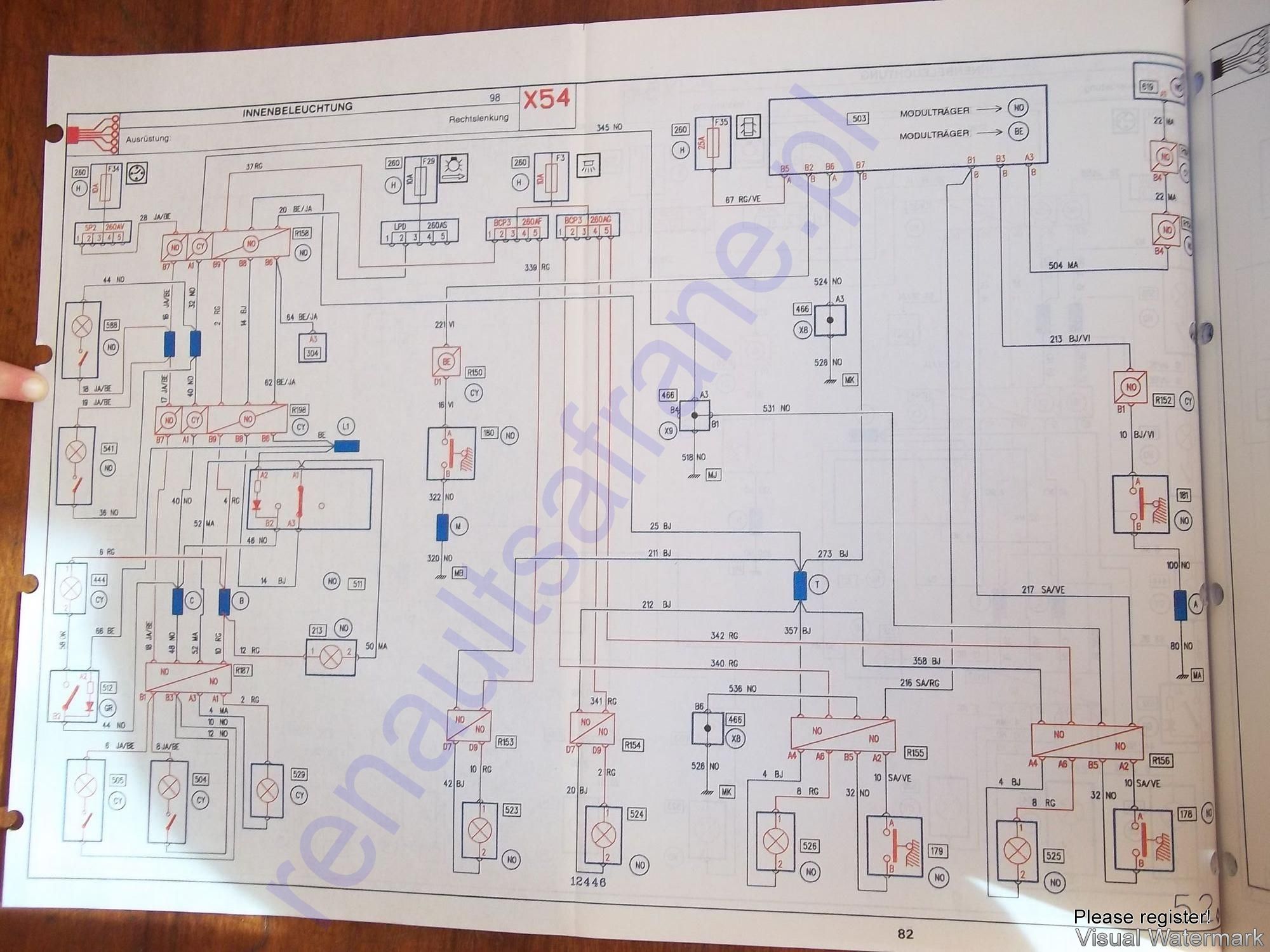

SaKol2006 писал(а):
who писал(а):
вобчем вопрос про освещение салона: где-то тут проскакивала инфа, что задние двери должны при открывании включать свет. так ли это? у меня глухо с этим, только боковые светильнички, и те только при повёрнутом ключе зажигания. речевой информатор знает, если двери не закрыты
задние двери как и передние двери включают салонный свет при выключенном зажигании, если включены переключателем у зеркала в среднем положении(положение-авто)
тогда вопрос откуда начинать копать правильнее всего?
если верить схемам светом управляет какой-то "иммобилайзер электроники" (503 steuergerat wegfahrsperre) и концевики в задних дверях замыкают его вывод "В1" на корпус. отсюда 2 вопроса:
1 -- где концевики на свет в задних дверях
2 -- где этот "иммобилайзер электроники"
Электрическая схема
Phase II 2.0 '97 VM1

who писал(а):
SaKol2006 писал(а):
1. Концевики стоят в дверях со стороны петель.
2. Находится над вентилятором отопителя. Т.е. под подушкой.
Renault Safrane-II 2.5 20V
Поставил другой аккумулятор, ничего не изменилось.
А должен ли крутить стартер, при отключенном бензонасосе?
