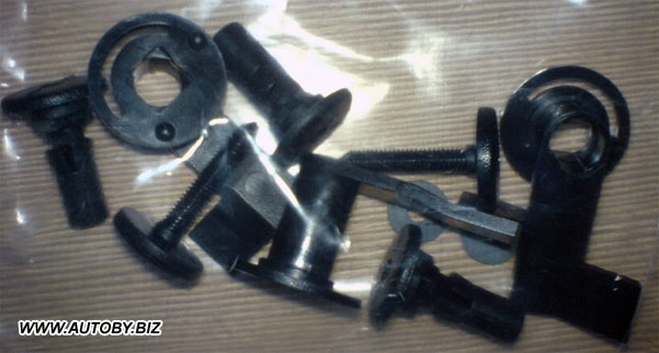

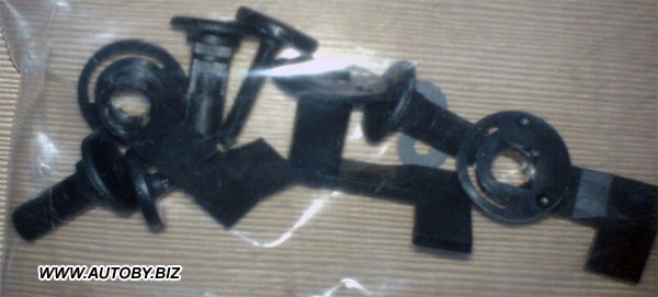

Дополнение к заметке о ките с салонником. В комплекте пришли вот такие штучки (ремкомплект крепления жабо):
Subaru Forester SJ 20B
Вел. 29-625-7-222
